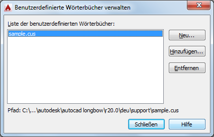

Dialogfeld Benutzerdefinierte Wörterbücher verwalten
Hiermit können Sie Ihre benutzerdefinierten Wörterbücher verwalten, indem Sie Wörterbücher hinzufügen oder entfernen.
Liste der Optionen
Die folgenden Optionen sind verfügbar:
Liste der benutzerdefinierten Wörterbücher
Zeigt die Liste der benutzerdefinierten Wörterbücher an. Es kann nur jeweils ein Wörterbuch ausgewählt werden.
Neu
Ermöglicht das Erstellen eines benutzerdefinierten Wörterbuchs. Das neue Wörterbuch wird als aktuelles Wörterbuch hervorgehoben.
Anmerkung: Der Dateiname für ein Benutzerwörterbuch darf keine nicht aktuellen Codeseitenzeichen enthalten. Wenn Sie ein Benutzerwörterbuch in verschiedenen Ländereinstellungen oder Sprachen gemeinsam nutzen, verwenden Sie Nicht-ASCII-Zeichen.
Hinzufügen
Ermöglicht das Hinzufügen eines vorhandenen Benutzerwörterbuchs aus Ihrer Dateiliste.
Entfernen
Ermöglicht das Löschen eines Benutzerwörterbuchs aus Ihrer Dateiliste.
