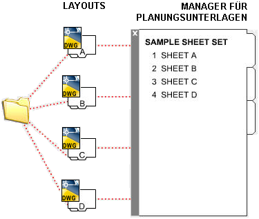

Mit dem Manager für Planungsunterlagen können Sie mehrere Zeichnungen als Plansätze verwalten:
- Ein Plan ist ein ausgewähltes Layout aus einer Zeichnungsdatei. Sie können Layouts aus beliebigen Zeichnungen als nummerierten Plan in einen Plansatz importieren.
- Ein Plansatz ist eine organisierte und benannte Sammlung von Plänen aus mehreren Zeichnungsdateien. Die Plansätze können dann als eine Einheit verwaltet, übertragen, publiziert und archiviert werden.

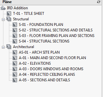

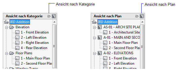

 Pläne können auf der Registerkarte Planliste in untergeordneten Sätzen gruppiert werden. Ansichten können auf der Registerkarte Planansichten in Kategorien gruppiert werden.
- Untergeordnete Plansätze sind häufig mit einem bestimmten Fachgebiet verbunden, z. B. Architektur oder Maschinenbau. Im Fachgebiet Architektur könnte beispielsweise ein untergeordneter Satz namens Struktur verwendet werden, während im Maschinenbau ein untergeordneter Satz namens Standardverbindungselemente verwendet wird. In gewissen Fällen ist es zudem hilfreich, einen untergeordneten Satz für einen Überarbeitungs- oder Fertigstellungsstatus zu erstellen. Sie können untergeordnete Sätze in anderen untergeordneten Sätzen verschachteln. Nachdem Sie Pläne oder untergeordnete Sätze erstellt oder importiert haben, können diese neu angeordnet werden, indem Sie sie an eine andere Position in der Strukturansicht ziehen.
- Ansichtskategorien sind häufig mit einer Funktion verbunden. Im Bereich Architektur könnte beispielsweise eine Ansichtskategorie namens Höhe verwendet werden, während im Maschinenbau eine Ansichtskategorie namens Aufgelöst verwendet wird. Sie können Ansichten nach Kategorie oder nach dem Plan anzeigen, auf dem sie sich befinden. Sie können Kategorien auch in anderen Kategorien verschachteln. Um einen Ansicht in eine andere Kategorie zu verschieben, ziehen Sie sie in die Strukturansicht oder verwenden Sie im Kontextmenü die Option Kategorie festlegen.
