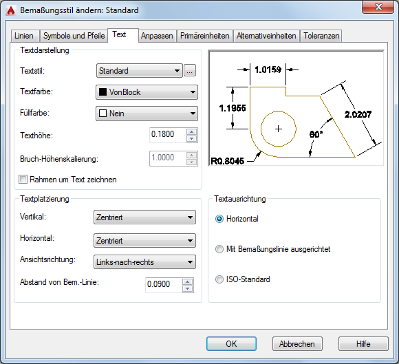

Registerkarte Text (Bemaßungsstil-Manager)
Legt das Format, die Position und die Ausrichtung des Maßtexts fest.
Liste der Optionen
Die folgenden Optionen sind verfügbar:
Textdarstellung
Steuert das Format und die Größe des Maßtexts.
Textstil
Listet die verfügbaren Textstile auf.
Schaltfläche Textstil
Zeigt das Dialogfeld Textstil an, in dem Sie Textstile erstellen und bearbeiten können. (Systemvariable DIMTXSTY)
Textfarbe
Stellt die Farbe für den Maßtext ein. Wenn Sie auf Farbe wählen (am Ende der Farbliste) klicken, wird das Dialogfeld Farbe wählen angezeigt. Sie können auch einen Farbnamen oder eine Farbnummer eingeben. (Systemvariable DIMCLRT)
Füllfarbe
Legt die Farbe für den Texthintergrund in Bemaßungen fest. Wenn Sie auf Farbe wählen (am Ende der Farbliste) klicken, wird das Dialogfeld Farbe wählen angezeigt. Sie können auch einen Farbnamen oder eine Farbnummer eingeben. (Systemvariablen DIMTFILL und DIMTFILLCLR)
Texthöhe
Stellt die Höhe des aktuellen Maßtextstils ein. (Systemvariable DIMTXT)
Wenn der auf dieser Registerkarte angegebene Textstil über eine feste Texthöhe verfügt, überschreibt dieser Wert die hier festgelegte Texthöhe. Wenn Sie die Höhe für den Maßtext hier festlegen möchten, stellen Sie sicher, dass die Höhe des Textstils auf 0 gesetzt ist. Weitere Informationen zum Festlegen der Texthöhe für Textstile finden Sie unter dem Befehl STIL.
Bruch-Höhenskalierung
Legt die Skalierung von Brüchen relativ zum Maßtext fest. (Systemvariable DIMTFAC)
Dieser Wert wird mit der Texthöhe multipliziert. Das Ergebnis entspricht der Höhe der Brüche relativ zum Maßtext. Diese Option ist nur verfügbar, wenn auf der Registerkarte Primäreinheiten als Einheitenformat Bruch gewählt wurde.
Rahmen um Text zeichnen
Zeigt einen rechteckigen Rahmen um den Maßtext an. Mit dieser Option können Sie den Wert in der Systemvariablen DIMGAP in einen negativen Wert ändern.
Textplatzierung
Steuert die Positionierung von Maßtext.

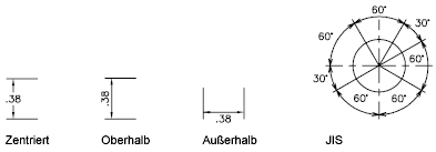

Vertikal
Steuert die vertikale Position von Maßtext in Bezug auf die Maßlinie. (Systemvariable DIMTAD)
Die folgenden Optionen sind für die vertikale Ausrichtung verfügbar:
  • Zentriert: Zentriert den Maßtext zwischen den beiden Teilen der Maßlinie.
  • Oberhalb: Platziert den Text oberhalb der Maßlinie. Der Abstand zwischen der Maßlinie und der Basislinie der untersten Textzeile ist der aktuelle Textabstand. Siehe Option Abstand von Bem.-Linie.
  • Außerhalb: Positioniert den Maßtext auf der Seite der Maßlinie, die am weitesten von den Definitionspunkten entfernt ist.
  • JIS: Positioniert den Maßtext entsprechend dem Japanischen Industriestandard (JIS).
  • Unterhalb: Platziert den Text unterhalb der Maßlinie. Der Abstand zwischen der Maßlinie und der Basislinie der untersten Textzeile ist der aktuelle Textabstand. Siehe Option Abstand von Bem.-Linie.
Horizontal
Steuert die horizontale Position des Maßtexts entlang der Maßlinie in bezug auf die Hilfslinien. (Systemvariable DIMJUST)
Die folgenden Optionen sind für die horizontale Ausrichtung verfügbar:
  • Zentriert: Zentriert den Text an der Maßlinie zwischen den Hilfslinien.
  • Bei Hilfslinie 1: Richtet den Text linksbündig zur ersten Hilfslinie entlang der Maßlinie aus. Der Abstand des Textes zur Hilfslinie ist doppelt so groß wie die Pfeilspitze plus Textabstand. Siehe Pfeilspitzen und Abstand von Bem.-Linie.
  • Bei Hilfslinie 2: Richtet den Text rechtsbündig zur zweiten Hilfslinie entlang der Maßlinie aus. Der Abstand des Textes zur Hilfslinie ist doppelt so groß wie die Pfeilspitze plus Textabstand. Siehe Pfeilspitzen und Abstand von Bem.-Linie.
  • Über Hilfslinie 1: Positioniert den Text über oder entlang der ersten Hilfslinie.
  • Über Hilfslinie 2: Platziert den Text über oder entlang der zweiten Hilfslinie.
Ansichtsrichtung
Steuert die Ansichtsrichtung des Maßtexts in der Befehlszeile. (Systemvariable DIMTXTDIRECTION)
Ansichtsrichtung hat die folgenden Optionen:
  • Von links nach rechts: Ordnet den Text zum Lesen von links nach rechts an
  • Von rechts nach links: Ordnet den Text zum Lesen von rechts nach links an
Legt den aktuellen Textabstand fest. Dieser Abstand entspricht dem freien Platz um den Maßtext an der Stelle, an der die Maßlinie zur Anzeige des Maßtextes unterbrochen wird.
Dieser Wert wird auch verwendet, um die minimale Länge für die Segmente der Maßlinie festzulegen.
Der Text wird nur dann zwischen den Hilfslinien positioniert, wenn die Segmente mindestens so lang wie der Textabstand sind. Text über oder unter der Maßlinie wird nur dann innerhalb platziert, wenn die Pfeilspitzen, der Maßtext und ein Rand genug Raum für den Textabstand lassen. (Systemvariable DIMGAP)
Textausrichtung
Steuert die Ausrichtung (waagerecht oder an einer Linie) des Maßtextes innerhalb oder außerhalb der Hilfslinien. (Systemvariablen DIMTIH und DIMTOH)
Horizontal
Richtet Text horizontal aus.
Mit Maßlinie ausgerichtet
Richtet den Text an der Maßlinie aus.
ISO-Standard
Wenn der Text innerhalb der Hilfslinien liegt, wird er an der Maßlinie ausgerichtet; liegt der Text außerhalb der Hilfslinien, wird er horizontal angeordnet.
Voransicht
Zeigt Musterabbildungen von Bemaßungen an, nachdem Änderungen in den Einstellungen für den Bemaßungsstil vorgenommen wurden.
