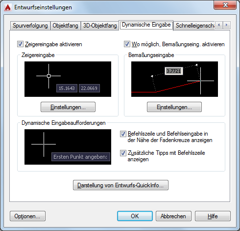

Registerkarte Dynamische Eingabe (Dialogfeld Entwurfseinstellungen)
Steuert die Zeigereingabe, die Bemaßungseingabe, die dynamische Eingabeaufforderung und die Anzeige von QuickInfos der Zeichnungen.
Anmerkung: Die dargestellte Registerkarte 3D-Objektfang ist in AutoCAD LT nicht verfügbar.
Liste der Optionen
Zeigereingabe aktivieren
Aktiviert die Zeigereingabe. Wenn sowohl die Zeigereingabe als auch die Bemaßungseingabe aktiviert sind, wird die Zeigereingabe, falls verfügbar, durch eine Bemaßungseingabe ersetzt. (Systemvariable DYNMODE)
Zeigereingabe
Zeigt die Position des Fadenkreuzes in einer QuickInfo in der Nähe des Cursors als Koordinatenwerte an. Wenn Sie aufgefordert werden, einen Punkt einzugeben, können Sie die Koordinatenwerte in die QuickInfo anstatt in die Befehlszeile eingeben.
Voransichtsbereich
Zeigt ein Beispiel für eine Zeigereingabe
Einstellungen
Zeigt das Dialogfeld Zeigereingabeeinstellungen an.
Wo möglich, Bemaßungseing. aktivieren
Aktiviert die Bemaßungseingabe. Die Bemaßungseingabe ist für einige Befehle, die einen zweiten Punkt erfordern, nicht verfügbar. (Systemvariable DYNMODE)
Bemaßungseingabe
Zeigt eine Bemaßung mit QuickInfos für den Abstandswert und den Winkelwert oder einen Abstand an, wenn eine Eingabeaufforderung für einen zweiten Punkt gegeben wurde. Die Werte in der Bemaßungs-QuickInfo verändern sich, wenn Sie den Cursor bewegen. Sie können Werte in die QuickInfo anstatt in die Befehlszeile eingeben.
Voransichtsbereich
Zeigt ein Beispiel für eine Bemaßungseingabe.
Einstellungen
Zeigt das Dialogfeld Bemaßungseingabeeinstellungen an.
Dynamische Eingabeaufforderungen
Zeigt gegebenenfalls die Eingabeaufforderungen in einer QuickInfo in der Nähe des Cursors an, um den Befehl auszuführen. Sie können Werte in die QuickInfo anstatt in die Befehlszeile eingeben.
Voransichtsbereich
Zeigt ein Beispiel für dynamische Eingabeaufforderungen.
Befehlszeile und Befehlseingabe in der Nähe der Fadenkreuze anzeigen
Zeigt Eingabeaufforderungen in QuickInfos zur dynamischen Eingabe an. (Systemvariable DYNPROMPT)
Zusätzliche Tipps für Befehlszeile anzeigen
Steuert, ob Tipps zur Verwendung der UMSCHALTTASTE und der STRG-Taste zur Bearbeitung von Griffen angezeigt werden. (Systemvariable DYNINFOTIPS)
QuickInfo-Darstellung für Zeichnung
Zeigt das Dialogfeld QuickInfo-Darstellung an.
