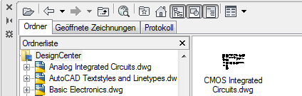

Die Strukturansicht im linken Bereich des DesignCenter-Fensters und die vier Registerkarten erleichtern das Suchen und Laden von Inhalt in den Inhaltsbereich.
Auf der Registerkarte wird eine Hierarchie von Navigationssymbolen angezeigt, darunter
Wählen Sie ein Element in der Strukturansicht. Der Inhalt wird im Inhaltsbereich angezeigt. Weitere Hierarchieebenen können mithilfe des Plus- bzw. Minuszeichens ein- und ausgeblendet werden. Ein Doppelklick auf ein Element bewirkt die Anzeige der untergeordneten Ebenen. Mit einem Rechtsklick in die Strukturansicht öffnen Sie ein Kontextmenü mit verschiedenen Optionen.
Die Registerkarten Zeichnungen öffnen, Protokoll und DC-Online sowie Autodesk Seek stellen alternative Methoden für den Zugriff auf Inhalte zur Verfügung.
DesignCenter bietet ein Verfahren, mit dem Sie regelmäßig genutzten Inhalt schnell und einfach abrufen können. In der Strukturansicht und dem Inhaltsbereich finden Sie Optionen, mit denen Sie einen Ordner namens Favoriten öffnen können. Der Ordner Favoriten enthält Verknüpfungen zum Inhalt von lokalen Laufwerken, Netzlaufwerken oder Web-Sites.
Wenn Sie eine Zeichnung, einen Ordner oder anderen Inhalt auswählen und die Option Zu Favoriten hinzufügen wählen, wird eine Verknüpfung für das betreffende Element im Ordner Favoriten angelegt. Die eigentliche Datei bzw. der Ordner wird nicht verschoben. Stattdessen werden die Verknüpfungen, die Sie anlegen, im Ordner Favoriten gespeichert. Die Verknüpfungen im Ordner Favoriten können mit Windows ® Explorer verschoben, kopiert und gelöscht werden.
