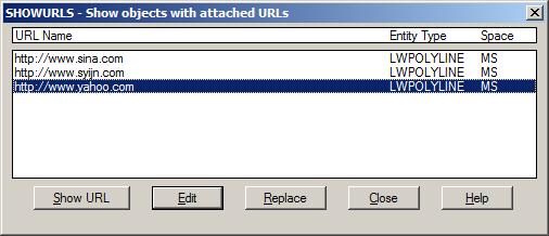

SHOWURLS (Express Tool)
Zeigt alle in einer Zeichnung enthaltenen zugeordneten URLs an und ermöglicht deren Bearbeitung.
Geben Sie SHOWURLS ein, um das Dialogfeld SHOWURLS anzuzeigen. Sie können auf eine URL klicken, um sie anzuzeigen, oder Sie klicken auf eine oder mehrere URLs, um diese zu bearbeiten oder zu ersetzen.
Anmerkung: Die angegebenen URLs müssen im Zeichnungsbereich derzeit nicht angezeigt werden. Falls erforderlich, verschiebt SHOWURLS die Ansicht, sodass diese die Objekte oder Fläche umfasst.
Dialogfeldoptionen
Show URL Blendet vorübergehend das Dialogfeld SHOWURLS aus, um die mit der URL verknüpfte Fläche oder die verknüpften Objekte anzuzeigen.
Edit Ermöglicht die Bearbeitung der zugehörigen URL. Mehrere ausgewählte URLs können gemeinsam bearbeitet werden.
Replace Ermöglicht die Bearbeitung der zugeordneten URLs im Dialogfeld Suchen und Ersetzen.
