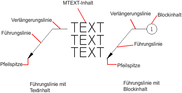

Ein Führungsobjekt ist eine Linie oder ein Spline mit einer Pfeilspitze an einem Ende und einem Absatztextobjekt oder -block am anderen.
In einigen Fällen verbindet eine kurze horizontale Linie, die Verlängerung genannt wird, den Text oder die Blöcke und den Toleranzrahmen mit der Führungslinie.
Die Verlängerung und die Führungslinie werden mit dem Absatztextobjekt oder -block verknüpft. Wenn die Position der Verlängerung geändert wird, werden Inhalt und Führungslinie entsprechend verschoben.
Wenn die Assoziativbemaßung aktiviert ist und die Führungspfeilspitze mithilfe des Objektfangs platziert wird, wird die Führungslinie dem Objekt mit der Pfeilspitze zugeordnet. Wenn die Position des Objekts verändert wird, wird die Pfeilspitze entsprechend verschoben, die Verlängerung wird entsprechend angepasst.
