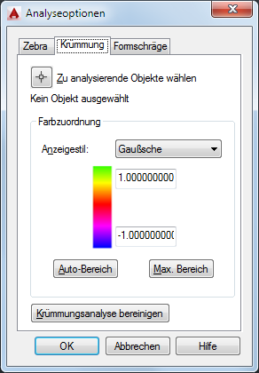

Krümmungs-Registerkarte (Dialogfeld Analyseoptionen)
Ändert die Anzeigeeinstellungen für die Krümmungsanalyse von Volumenkörper- und Flächenobjekten.
Liste der Optionen
Die folgenden Optionen sind verfügbar:
Auswählen von Objekten zur Analyse
Fordert zur Auswahl der zu analysierenen Flächenobjekte auf. Wenn Sie die Objektauswahl abgeschlossen haben, drücken Sie die EINGABETASTE, um zum Dialogfeld zurückzukehren.
Farbzuordnung
Anzeigestil
Definiert die Anzeige der Farbkarte (Systemvariable VSACURVATURETYPE).
Geben Sie den maximalen Krümmungswert ein. Wenn die Flächenkrümmung diesen Wert erreicht, wird dieser grün angezeigt (VSACURVATUREHIGH).
Geben Sie den minimalen Krümmungswert ein. Wenn die Flächenkrümmung diesen Wert erreicht, wird dieser blau angezeigt (Systemvariable VSACURVATURELOW).
Auto-Bereich
Berechnet den Krümmungsbereich so, dass 80 % der Werte zwischen dem oberen und dem unteren Grenzwert liegen (Systemvariablen VSACURVATUREHIGH und VSACURVATURELOW).
Max. Bereich
Berechnet den Bereich innerhalb der maximalen und minimalen Werte aller für die Krümmungsanalyse ausgewählten Objekte (Systemvariablen VSACURVATUREHIGH und VSACURVATURELOW).
Krümmungsanalyse bereinigen
Entfernt die Anzeige der Krümmungsanalyse von allen Objekten in der aktuellen Zeichnung.
