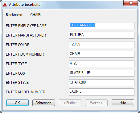

Dialogfeld Attribute bearbeiten
Ändert die Attributinformationen in einem Block.
In diesem Dialogfeld werden die Werte bestimmter Blockattribute geändert. Mit dem Befehl -ATTEDIT ändern Sie Attributeigenschaften wie Position, Höhe oder Stil.
Liste der Optionen
Die folgenden Optionen sind verfügbar:
Blockname
Zeigt den Namen des ausgewählten Blocks an. In diesem Dialogfeld wird der Wert aller Attribute in dem Block angezeigt.
Liste der Attribute
Zeigt die ersten acht Attribute im Block an. Sie können die Attributwerte bearbeiten. Attributwerte auf gesperrten Layern können nicht bearbeitet werden.

Zurück
Zeigt die vorherigen acht Attributwerte an, sofern gegeben.
Nächstes
Zeigt die nächsten acht Attributwerte an, sofern gegeben.
