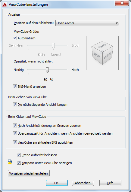

Steuern von Position, Größe, Opazität und anderen Einstellungen
- Zeigen Sie das Dialogfeld ViewCube-Einstellungen an. - Wenn der ViewCube aktiv ist, klicken Sie mit der rechten Maustaste auf den ViewCube, und wählen Sie ViewCube-Einstellungen.
- Wenn der ViewCube nicht aktiv ist, klicken Sie im Dialogfeld Optionen auf der Registerkarte 3D-Modellierung unter 3D-Navigation auf ViewCube.
- Ändern Sie ViewCube Einstellungen je nach Bedarf.
