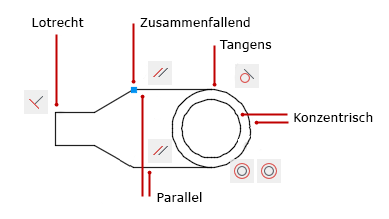

Sie können geometrische Abhängigkeiten anwenden, um geometrische 2D-Objekte miteinander zu verknüpfen, oder Sie legen einen bestimmten Ort oder Winkel fest.
Beispielsweise können Sie festlegen, dass eine bestimmte Linie stets lotrecht zu einer anderen Linie liegt, dass ein Bogen und ein Kreis immer konzentrisch zueinander bleiben oder dass eine Linie stets tangential zu einem Bogen ist.

Bei einigen Abhängigkeiten können Sie Abhängigkeitspunkte an Objekten angeben, anstatt die Objekte selbst anzugeben. Abhängigkeitspunkte auf Objekten gleichen dem Objektfang, die Position ist jedoch auf Endpunkt, Mittelpunkt, Zentrum und Einfügepunkt beschränkt. So kann eine zusammenfallende Abhängigkeit die Position des Endpunkts einer Linie vom Endpunkt einer anderen Linie abhängig machen.
Das folgende Zeichen wird auf einem Objekt angezeigt, wenn Sie den Cursor darüber bewegen. In diesem Fall gibt das Zeichen an, dass die nächste Abhängigkeit auf den linken Endpunkt der horizontalen Linie angewendet wird.
Wenn Abhängigkeitspunkte auf Objekte angewendet werden, können Sie Markierungen für die abhängigen Punkte anzeigen, indem Sie den Cursor über das Symbol für die Abhängigkeit bewegen.
Die Symbole, die mit Abhängigkeiten verbunden sind, können kleine Variationen enthalten, die Informationen darüber geben, wie die Abhängigkeit angewendet wurde.
