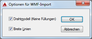

Dialogfeld Optionen für WMF-Import
Legt fest, ob Metadateien ihre relative Linienbreite beibehalten und ob sie als Drahtmodelle oder als Volumenkörperobjekte importiert werden.
Liste der Optionen
Die folgenden Optionen sind verfügbar:
Drahtmodell (Keine Füllungen)
Importiert Objekte als Drahtmodelle. Wenn Sie die Option deaktivieren, werden Objekte als gefüllte Objekte eingelesen.
Breite Linie
Behält die relative Linienstärke von Linien und Rahmen bei. Wenn Sie diese Option deaktivieren, werden Linien mit der Breite 0 eingelesen.
