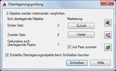

Dialogfeld Überlagerungsprüfung
Wechselt zwischen, vergrößert, verkleinert, löscht oder behält Überlagerungsobjekte.
Liste der Optionen
Die folgenden Optionen sind verfügbar:
Sich überlagernde Objekte
Zeigt die Anzahl der Überlagerungen an, die bei der Ausführung des Befehls ÜBERLAG zwischen den Sätzen gefunden wurden.
Erster Satz
Zeigt die Anzahl der Objekte an, die im ersten Satz ausgewählt wurden.
Zweiter Satz
Zeigt die Anzahl der Objekte an, die im zweiten Satz ausgewählt wurden.
Gefundene sich überlagernde Paare
Zeigt die Anzahl der Überlagerungen an, die bei den ausgewählten Objekten gefunden wurden.
Hervorheben
Markiert Überlagerungsobjekte, während Sie mit Zurück und Weiter zwischen den Objekten wechseln.
Zurück
Markiert das vorherige Überlagerungsobjekt.
Weiter
Markiert das nächste Überlagerungsobjekt.
Auf Paar zoomen
Stellt bei Verwendung von Zurück und Weiter die Überlagerungsobjekte in den Mittelpunkt.
Zoom
Schließt das Dialogfeld und startet den Befehl ZOOM.
Pan
Schließt das Dialogfeld und startet den Befehl PAN.
3D-Orbit
Schließt das Dialogfeld und startet den Befehl 3DORBIT.
Erstellte Überlagerungsobjekte beim Schließen löschen
Löscht die Überlagerungsobjekte, wenn das Dialogfeld geschlossen wird.
Schließen
Schließt das Dialogfeld und löscht die Überlagerungsobjekte, wenn die entsprechende Option aktiviert ist.
