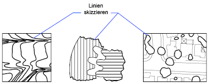

Die Vorteile dieses Verfahrens kommen besonders dann zum Tragen, wenn Sie unregelmäßige Umgrenzungen erstellen oder einen Digitalisierer verwenden.
Sie können Freihandskizzen zeichnen und dann in Linien, Polylinien und Splines konvertieren.
Mit dem Befehl SKIZZE wird eine Reihe von sehr kleinen Segmenten erstellt. Mit der Systemvariablen SKETCHINC können Sie die Verlängerung der einzelnen Segmente steuern. Mit der Systemvariablen SKPOLY können Sie steuern, ob das Ergebnis ist eine Reihe von unabhängigen Liniensegmenten, eine Polylinie oder ein Spline ist. (Die Systemvariable SKTOLERANCE legt fest, wie genau der Spline der ursprünglichen Skizze entspricht.)
