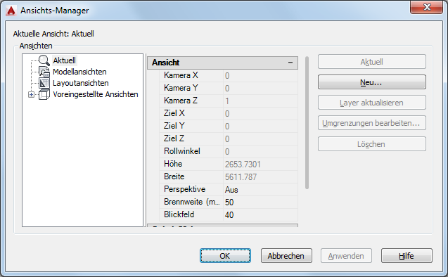

Ansichts-Manager
Dient zum Erstellen, Einrichten, Umbenennen, Ändern und Löschen von benannten Ansichten, u. a. Modellansichten und Kameraansichten, Layoutansichten und voreingestellte Ansichten.
Klicken Sie auf eine Ansicht, um die Eigenschaften der Ansicht anzuzeigen.
Liste der Optionen
Die folgenden Optionen sind verfügbar:
Ansichten
Zeigt eine Liste der verfügbaren Ansichten an. Sie können die einzelnen Knoten erweitern (außer dem Knoten Aktuell), um ihre Ansichten anzuzeigen.
  • Aktuell Zeigt die aktuelle Anzeige und ihre Ansichts- und Zuschneideeigenschaften an.
  • Modellansichten Zeigt eine Liste benannter Ansichten und Kameras an und listet die Eigenschaften Allgemein, Ansicht und Zuschneiden für eine ausgewählte Ansicht auf.
  • Layoutansichten Zeigt eine Liste der Ansichtsfenster eines Layouts an, die eine Ansicht definieren, und listet die Eigenschaften Allgemein und Ansicht für eine ausgewählte Ansicht auf.
  • Voreingestellte Ansichten Zeigt eine Liste der orthogonalen und isometrischen Ansichten an und listet die allgemeinen Eigenschaften einer ausgewählten Ansicht auf.

Ansicht
Kamera X
Nur für aktuelle und Modellansichten: Zeigt die X-Koordinate der Kamera der Ansicht an.
Kamera Y
Nur für aktuelle und Modellansichten: Zeigt die Y-Koordinate der Kamera der Ansicht an.
Kamera Z
Nur für aktuelle und Modellansichten: Zeigt die Z-Koordinate der Kamera der Ansicht an.
Ziel X
Nur für aktuelle und Modellansichten: Zeigt die X-Koordinate des Ziels der Ansicht an.
Ziel Y
Nur für aktuelle und Modellansichten: Zeigt die Y-Koordinate des Ansichtsziels an.
Ziel Z
Nur für aktuelle und Modellansichten: Zeigt die Z-Koordinate des Ansichtsziels an.
Rollwinkel
Zeigt den Drehwinkel der Ansicht in Ihrer Ansichtsebene an, die eine Ebene parallel zu Ihrem Bildschirm darstellt.
Höhe
Gibt die Höhe der Ansicht an.
Breite
Gibt die Breite der Ansicht an.
Perspektive
Für aktuelle und Modellansichten: Gibt an, ob die Perspektivenansicht aktiviert ist.
Brennweite (mm)
Für alle Ansichten außer Layouts: Gibt die Brennweite (in mm) an. Bei einer Änderung dieses Werts wird die Einstellung Blickfeld entsprechend geändert.
Blickfeld
Für alle Ansichten außer Layouts: Gibt das horizontale Blickfeld in aktuellen Winkeleinheiten an. Bei einer Änderung dieses Werts wird die Einstellung für Brennweite entsprechend geändert.
