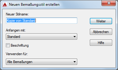

Dialogfeld Neuen Bemaßungsstil erstellen
Zur Benennung des neuen Bemaßungsstils; zur Festlegung eines Stils, der als Grundlage für den neuen Stil dienen soll; außerdem zur Angabe der Bemaßungstypen, auf die Sie den neuen Stil anwenden möchten.
Liste der Optionen
Die folgenden Optionen sind verfügbar:
Neuer Stilname
Legt den neuen Namen für den Bemaßungsstil fest.
Anfangen mit
Gibt den Stil an, der als Basis für den neuen Stil dienen soll. Für den neuen Stil müssen Sie dann nur die Eigenschaften ändern, die sich von den Eigenschaften des Basisstils unterscheiden.
Beschriftung
Gibt an, dass der Bemaßungsstil vom Typ Beschriftung ist. Beschriftungsobjekte und -stile werden verwendet, um die Größe und den Maßstab zu steuern, mit der/dem Beschriftungsobjekte im Modellbereich oder einem Layout angezeigt werden.
Verwenden für
Erstellt einen untergeordneten Stil für die Bemaßung, der lediglich auf bestimmte Bemaßungsarten angewandt werden soll. So können Sie z. B. eine Version des Bemaßungsstils STANDARD erstellen, der nur für Durchmesserbemaßungen angewendet wird.
Weiter
Öffnet das Dialogfeld Neuer Bemaßungsstil, in dem Sie neue Eigenschaften für den Bemaßungsstil definieren können.
