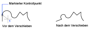

Markiert den ersten Scheitelpunkt der Polylinie durch ein X auf dem Bildschirm. Wenn Sie eine Tangentenrichtung für diesen Kontrollpunkt angegeben haben, wird zusätzlich ein Pfeil in diese Richtung gezeichnet.
Verschiebt die X-Markierung zum nächsten Kontrollpunkt. Die Markierung wechselt auch dann nicht vom Endpunkt zum Anfangspunkt der Polylinie, wenn diese geschlossen ist.
Verschiebt die X-Markierung zum vorherigen Kontrollpunkt. Die Markierung springt auch dann nicht vom Anfang zum Ende der Polylinie, wenn die Polylinie geschlossen ist.
Speichert die Position des markierten Kontrollpunkts, während Sie die X-Markierung zu einem anderen Kontrollpunkt schieben.

Fügt hinter dem markierten Kontrollpunkt einen neuen Kontrollpunkt in die Polylinie ein.
Verschiebt den markierten Kontrollpunkt.
