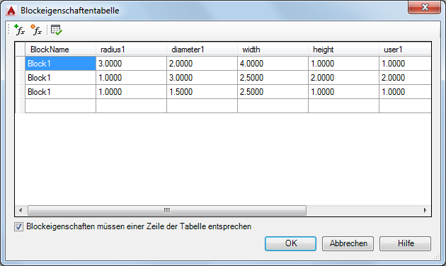

Sie können Werte für Parameter und Eigenschaften in einer dynamischen Blockdefinition mithilfe einer Blockeigenschaftentabelle definieren und steuern.
Im Dialogfeld Blockeigenschaftentabelle sind die Spaltenüberschriften Parameter, während die Zeilen die Eigenschaftensatzwerte definieren. Eine ausgewählte Blockreferenz kann auf die definierten Werte eingestellt werden. Jede Blockdefinition kann eine Tabelle enthalten.
Eine Tabelle kann die folgenden Parameter und Eigenschaften enthalten:
Sie können den Eigenschaftensatz für Blockreferenzen auf die in jeder Zeile definierten Werte einschränken. Sie können einzelnen Eigenschaften der Referenz auch andere Werte zuweisen.
