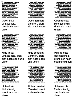

Die Ausrichtung steuert sowohl die Textausrichtung von Absatztext als auch den Textfluss in Bezug auf den Texteinfügepunkt.
Die Ausrichtung steuert sowohl die Textausrichtung als auch den Textfluss in Bezug auf den Texteinfügepunkt. Text wird linksbündig und rechtsbündig in Bezug auf das Umgrenzungsrechteck zur Festlegung der Textbreite ausgerichtet. Der Text fließt vom Einfügepunkt, der sich in der Mitte, am oberen Rand oder am unteren Rand des entstehenden Textobjekts befinden kann.
Es gibt neun Ausrichtungseinstellungen für den Absatztext.
Wenn ein einzelnes Wort länger ist als die Absatzbreite, läuft es über die Absatzumgrenzung hinaus.
