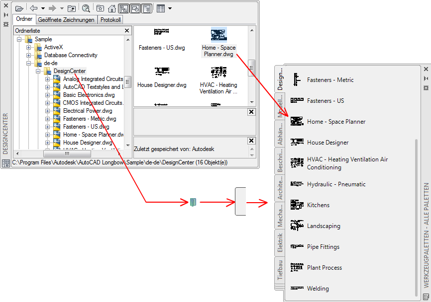

- Mit dem Kontextmenü DesignCenter können Sie eine Werkzeugpalette mit vordefiniertem Inhalt erstellen.

- Ziehen Sie Zeichnungen, Blöcke oder Schraffuren aus DesignCenter. Einer Werkzeugpalette hinzugefügte Zeichnungen werden beim Ziehen in die Zeichnung als Blöcke eingefügt.
