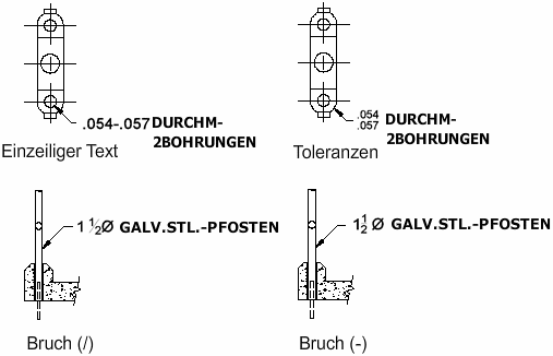

Zeichen, die Brüche und Toleranzen darstellen, können so formatiert werden, dass sie verschiedene Standards erfüllen.
Gestapelter Text bezieht sich auf die Bruch- und Toleranzformate, die auf Zeichen in einem Absatztextobjekt und Multi-Führungslinien angewendet werden.
Mithilfe von Sonderzeichen geben Sie an, wie ausgewählter Text gestapelt werden soll.
Numerische Zeichen, die vor und nach einem Schrägstrich, einer Raute oder einem Zirkumflex eingegeben werden, werden vorgabemäßig automatisch gestapelt. Wenn Sie zum Beispiel 1#3 gefolgt von einem nicht numerischen Zeichen oder einem Leerzeichen eingeben, wird dies in 1/3 umgewandelt.
Die automatische Stapelfunktion gilt nur für numerische Zeichen unmittelbar vor oder nach dem Schrägstrich, der Raute und dem Zirkumflex. Beim Stapeln von Toleranzwerten werden +, - und das Dezimalzeichen ebenfalls automatisch untereinander angeordnet.
Um die Stapeleigenschaften zu ändern, klicken Sie mit der rechten Maustaste auf den übereinander angeordneten Text und wählen Stack-Eigenschaften aus.
