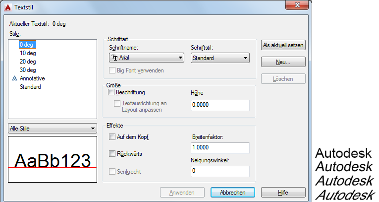

Eine Schrift kann in mehreren Textstilen verwendet werden. Wenn Ihr Unternehmen eine Standardschrift verwendet, können Sie andere Textstileinstellungen verändern und so eine Reihe von Stilen erstellen, die auf unterschiedliche Weise auf diese Standardschrift zugreifen.
Die nachfolgende Abbildung zeigt immer dieselbe Schrift, die von unterschiedlichen Textstilen mit unterschiedlichen Einstellungen für die Textneigung verwendet wird.
