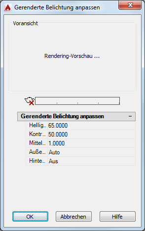

Definiert beim Rendern die Helligkeit, den Kontrast, die mittleren Töne und das Tageslicht außen für das aktuelle Ansichtsfenster.
Passt die Belichtungseinstellungen für das aktuelle Ansichtsfenster an, wobei die zuletzt gerenderte Ausgabe als Referenz verwendet wird, ohne auf erneutes Rendern warten zu müssen.
Die folgenden Optionen sind verfügbar:
(Systemvariable LOGEXPBRIGHTNESS)
(Systemvariable LOGEXPCONTRAST)
(Systemvariable LOGEXPMIDTONES)
(Systemvariable LOGEXPDAYLIGHT)
Gibt an, dass der Hintergrund zum Zeitpunkt des Renderns von der Belichtungssteuerung verarbeitet werden soll.
