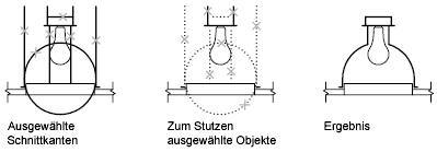

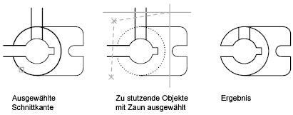

Ein Objekt kann gleichzeitig eine der Schnittkanten und eines der zu stutzenden Objekte sein. In der folgenden Abbildung einer Leuchte ist beispielsweise der Kreis die Schnittkante für die Konstruktionslinien, wird aber auch selbst gestutzt.

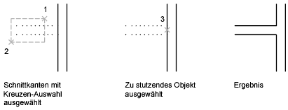

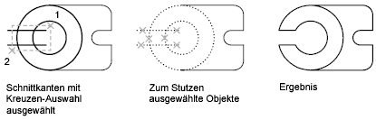

Beim Stutzen mehrerer Objekte können Sie mithilfe der verschiedenen Auswahlmöglichkeiten die richtigen Schnittkanten und Objekte auswählen. Im folgenden Beispiel werden die Schnittkanten mit der Kreuzen-Fenster Auswahl ausgewählt.
Im nächsten Beispiel wird eine Reihe von Objekten, die gestutzt werden sollen, mit der Zaun-Objektwahlmethode ausgewählt.

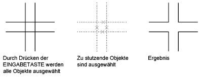

Sie können Objekte auch auf ihren nächsten Schnittpunkt mit anderen Objekten stutzen. Dazu wählen Sie nicht die Schnittkanten, sondern drücken die EINGABETASTE. Wenn Sie anschließend die zu stutzenden Objekte auswählen, dienen die am nächsten angezeigten Objekte automatisch als Schnittkanten. Im folgenden Beispiel werden die Wände gestutzt, sodass sie sauber aneinander stoßen.

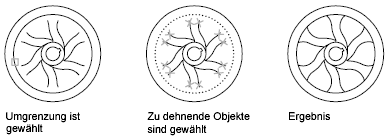

Das Dehnen funktioniert so wie das Stutzen. Sie können Objekte dehnen, sodass sie exakt auf Grenzkanten stoßen, die von anderen Objekten gebildet werden. In diesem Beispiel dehnen Sie die Linien so, dass sie genau auf einen Kreis stoßen, der die Grenzkante bildet.

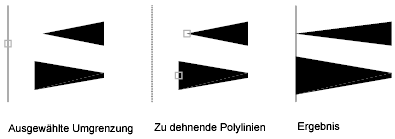

Wenn Sie ein konisches 2D-Polyliniensegment stutzen oder dehnen, wird die Breite des gedehnten Endes angeglichen, sodass die Verjüngung bis zum neuen Endpunkt fortgesetzt wird. Sollte das Segment dadurch eine negative Endbreite erhalten, wird die Endbreite auf null gesetzt.
