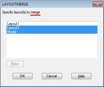

Beispiel
Geben Sie die zusammenzuführenden Quell-Layouts an:

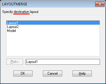

Geben Sie das Ziellayout an, in dem die Layouts zusammengeführt werden sollen, oder geben Sie einen Namen für ein neues Layout ein:
Eine Befehlszeilenversion, -LAYOUTMERGE, ist ebenfalls verfügbar. Die Eingabeaufforderungen werden wie folgt angezeigt:
Specify layout(s) to merge or [?]: Layout1, Layout2 Geben Sie die Layoutnamen und/oder Platzhalter durch Kommas getrennt ein.
Specify destination layout or [?] <Model>: Geben Sie einen vorhandenen Layoutnamen an, oder geben Sie einen neuen Namen ein, um ein neues Layout zu erstellen.
Delete unused layouts? <J>:
Jedes zusammengeführte Layout verfügt über eine entsprechende gespeicherte Ansicht im Ziellayout und wird mit einem Rechteck und einer Textkennung auf dem Layer DEFPOINTS beschriftet.
Anmerkung: Objektreferenz-IDs werden für alle zusammengeführten Objekte geändert.
