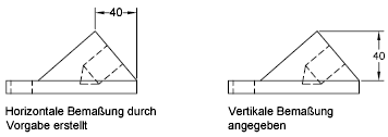

Sie können Bemaßungen verwenden, indem Sie ausschließlich die horizontalen oder vertikalen Komponenten der von Ihnen angegebenen Positionen oder Objekte verwenden.
Das Programm verwendet automatisch eine horizontale oder vertikale Bemaßung entsprechend dem von Ihnen angegebenen Hilfslinienursprung oder entsprechend der Position, an der Sie ein Objekt auswählen. Diese Vorgabe können Sie jedoch überschreiben, wenn Sie die Bemaßung erstellen, indem Sie angeben, ob eine Bemaßung horizontal oder vertikal sein soll. In der folgenden Abbildung wird zum Beispiel vorgabemäßig eine horizontale Bemaßung gezeichnet, bis Sie eine vertikale Bemaßung festlegen.
