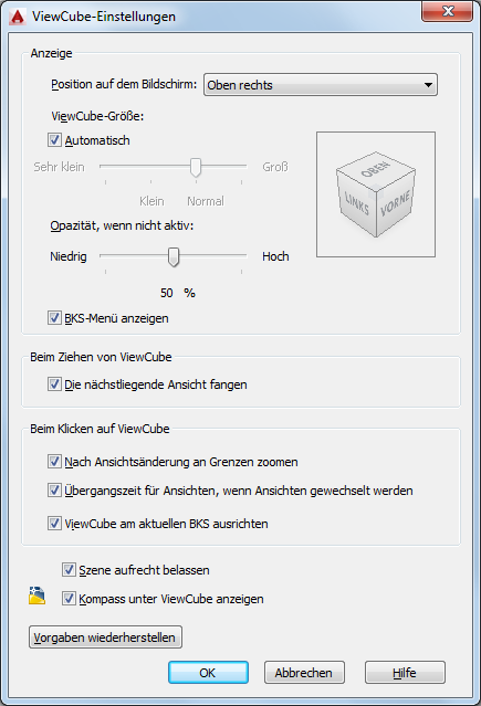

Dialogfeld ViewCube-Einstellungen
Steuert die Anzeigeeigenschaften von ViewCube
Liste der Optionen
Die folgenden Optionen sind verfügbar:
Anzeige
Position auf dem Bildschirm
Legt die Ecke im Ansichtsfenster fest, in der der ViewCube angezeigt wird.
(Systemvariable NAVVCUBELOCATION)
ViewCube-Größe
Legt die Größe der ViewCube fest.
(Systemvariable NAVVCUBESIZE)
Wählen Sie Automatisch, um die Größe des ViewCube-Werkzeugs entsprechend der Größe des aktiven Ansichtsfensters, des Zoom-Faktors des aktiven Layouts oder des Zeichnungsfensters zu skalieren.
Opazität, wenn nicht aktiv
Steuert die Opazität des inaktiven ViewCube.
(Systemvariable NAVVCUBEOPACITY)
Miniaturansicht
Zeigt eine Voransicht von ViewCube in Echtzeit an, die auf den aktuellen Einstellungen basiert.
BKS-Menü anzeigen
Steuert die Anzeige des BKS-Dropdown-Menüs unterhalb von ViewCube.
Beim Ziehen von ViewCube
Die nächstliegende Ansicht fangen
Gibt an, ob die aktuelle Ansicht an die nächstliegende voreingestellte Ansicht angepasst wird, wenn die Ansicht durch Ziehen des ViewCube geändert wird.
Beim Klicken auf ViewCube
Nach Ansichtsänderung an Grenzen zoomen
Gibt an, ob das Modell nach einer Ansichtsänderung an das aktuelle Ansichtsfenster angepasst wird.
Übergangszeit für Ansichten, wenn Ansichten gewechselt werden
Steuert die Verwendung von nahtlosen Ansichtsübergängen, wenn zwischen Ansichten gewechselt wird.
ViewCube am aktuellen BKS ausrichten
Legt fest, ob der ViewCube das aktuelle BKS oder das aktuelle WKS widerspiegelt.
(Systemvariable NAVVCUBEORIENT)
Szene aufrecht belassen
Gibt an, ob der Ansichtspunkt des Modells umgedreht werden kann.
Kompass unter ViewCube anzeigen
Steuert, ob der Kompass unter ViewCube-Werkzeug angezeigt wird. Die auf dem Kompass angegebene Nordrichtung ist der Wert, der durch die Systemvariable NORTHDIRECTION definiert ist.
Vorgaben wiederherstellen
Wendet die Standardeinstellungen für das ViewCube-Werkzeug an.
