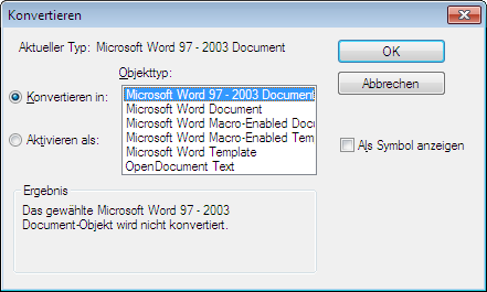

Ermöglicht die Auswahl einer anderen Quellanwendung für ein eingebettetes Objekt.
Klicken Sie mit der rechten Maustaste auf ein eingebettetes Objekt, und klicken Sie anschließend auf OLE  Konvertieren.
 Konvertieren.
Die folgenden Optionen sind verfügbar:
Zeigt den Objekttyp an, den Sie konvertieren oder aktivieren.
Zeigt eine Liste verfügbarer Objekttypen an. Bei Auswahl von AutoCAD-Objekte wird Text in ein MText-Objekt, eine Tabelle in ein Tabellenobjekt und eine Bitmap-Datei in ein Bildobjekt konvertiert.
Konvertiert das eingebettete Objekt in den unter Objekttyp angegebenen Typ.
Öffnet das eingebettete Objekt im unter Objekttyp ausgewählten Typ, konvertiert es jedoch nach seiner Bearbeitung zurück in dessen aktuellen Typ.
Zeigt das Symbol der Quellanwendung in der Zeichnung an. Durch Doppelklicken auf das Symbol werden die verknüpften oder eingebetteten Informationen angezeigt.
Zeigt das Dialogfeld Anderes Symbol an. Diese Option steht nur zur Verfügung, wenn Sie Als Symbol anzeigen ausgewählt haben.
Beschreibt das Ergebnis der ausgewählten Optionen.
