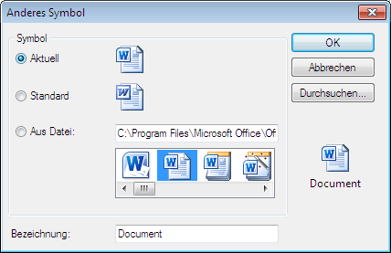

Ändert das Symbol für ein eingebettetes oder verknüpftes Objekt in einer Zeichnung
Die folgenden Optionen sind verfügbar:
Ermöglicht die Auswahl eines Symbols zur Darstellung eines eingebetteten oder verknüpften Objekts.
Zeigt das aktuell ausgewählte Symbol an.
Bestimmt das vorgegebene Symbol für die Quellanwendung.
Bestimmt ein Symbol aus einer Datei (gültige Dateitypen sind EXE, DLL und ICO).
Legt eine Bezeichnung für das Symbol fest. Sofern Sie keine andere Bezeichnung angeben, wird standardmäßig der Dateiname angezeigt.
Öffnet das Dialogfeld Durchsuchen (Standarddialogfeld zur Dateiauswahl), in dem Sie ein Symbol aus einer Datei auswählen können.
