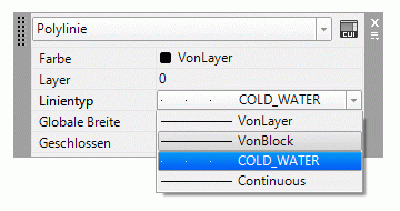

Erstellen Sie einen gestrichelten Kaltwasser-Linientyp.
Nachdem Sie den Dateinamen, den Linientypnamen und eine Beschreibung angegeben haben, wählen Sie Punkte zur Definition der Anfangs- und Endpunkte der Linie aus:
Geben Sie die Linie und die Textobjekte an, die Sie zum Definieren des Linientyps verwenden möchten:
Der Linientyp ist geladen und kann verwendet werden:
