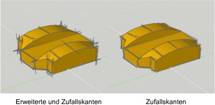

Durch Linienverlängerungs- und Zufallseffekte wird das Modell weiterhin als Entwurf angezeigt. Der Zufallseffekt zeigt die Linien so an, als wären sie mit einem Bleistift gezeichnet. Linienverlängerung sorgt für einen anderen handgezeichneten Effekt.
Anmerkung: Plotstile sind nicht für Objekte verfügbar, auf die der Zufallskantenmodifikator angewendet wurde.
