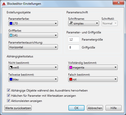

Blockeditoreinstellungen (Dialogfeld)
Ändert Farbe, Text, Griff, Abhängigkeiten und andere Einstellungen für den Blockeditor.
Steuert die Umgebungseinstellungen für den Blockeditor.
Liste der Optionen
Die folgenden Optionen sind verfügbar:
Erstellungsobjekte
Bestimmt die Farbe des Parameter- und Griffobjekte und legt die Ausrichtung des Parametertexts fest.
Parameterfarbe
Legt die Farbe von Parametern im Blockeditor fest.
(Systemvariable BPARAMETERCOLOR)
Grifffarbe
Legt die Farbe von Griffen im Blockeditor fest.
(Systemvariable BGRIPOBJCOLOR)
Parametertextausrichtung
Zeigt den Text für Aktionsparameter und Abhängigkeitsparameter im Blockeditor horizontal an.
(Systemvariable BPTEXTHORIZONTAL)
Parameterschrift
Legt die Schrift der Erstellungsobjekte fest.
Schriftname
Legt die Schriftart für Parameter und Aktionen im Blockeditor fest.
(Systemvariable BPARAMETERFONT)
Schriftstil
Legt die Formatierung der Schrift für die Erstellungsobjekte fest, zum Beispiel kursiv, fett oder normal.
Parameter- und Griffgröße
Bestimmt die Größe der Parameter- und Griffobjekte.
Parametergröße
Legt die Größe von Parametertext und Funktionen im Blockeditor relativ zur Bildschirmgröße fest.
(Systemvariable BPARAMETERSIZE)
Griff-Größe
Legt die Anzeigegröße benutzerspezifischer Griffe im Blockeditor relativ zur Bildschirmgröße fest.
(Systemvariable BGRIPOBJSIZE)
Abhängigkeitsstatus
Bestimmt die Farbüberschreibungen für Objekte im Blockeditor zur Anzeige des Abhängigkeitsstatus.
Unabhängig
Legt die Farbe der unabhängigen Objekte fest.
Teilweise abhängig
Legt die Farbe der teilweise abhängigen Objekte fest.
Vollständig abhängig
Legt die Farbe der vollständig abhängigen Objekte fest.
Falsch abhängig
Legt die Farbe der überbestimmten Objekte fest.
Abhängige Objekte bei Auswahl hervorheben
Markiert automatisch alle Objekte, die von den aktuell ausgewählten Erstellungsobjekten abhängig sind. Mit dieser Option können Sie abhängige Objekte bestätigen oder ändern.
Anzeigen von Markierungen für Parameter mit Wertesätzen
Legt fest, ob Markierungen für Wertesätze für dynamische Blockreferenzen angezeigt werden.
(Systemvariable BTMARKDISPLAY)
Anzeigen von Aktionsleisten
Gibt an, ob Aktionsleisten und ältere Aktionsobjekte im Blockeditor angezeigt werden.
(Systemvariable BACTIONBARMODE)
Werte zurücksetzen
Setzt die Blockeditoreinstellungen auf die Standardwerte zurück.
