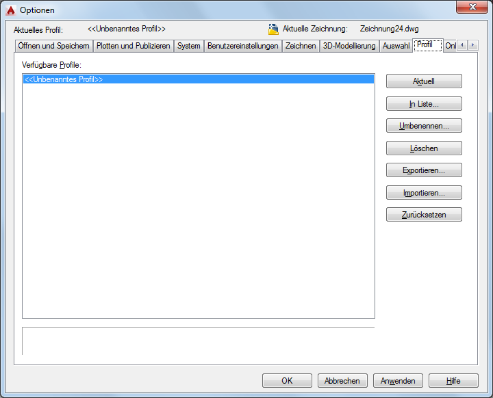

Steuert die Verwendung der Profile. Ein Profil ist eine von Ihnen definierte Konfiguration.
Die folgenden Optionen sind verfügbar:
Listet die verfügbaren Profile auf.
Definiert das ausgewählte Profil als aktuelles Profil.
Zeigt das Dialogfeld Profil hinzufügen an, in dem das ausgewählte Profil unter einem anderen Namen gespeichert werden kann.
Zeigt das Dialogfeld Profil ändern an, in dem Sie den Namen und die Beschreibung des ausgewählten Profils ändern können. Verwenden Sie diese Option, wenn Sie ein vorhandenes Profil umbenennen, dessen aktuelle Einstellungen aber behalten möchten.
Löscht das ausgewählte Profil (nicht möglich, wenn Sie das aktuelle Profil ausgewählt haben).
Exportiert ein Profil als Datei mit der Erweiterung .arg, damit die Datei mit anderen Benutzern gemeinsam genutzt werden kann.
Importiert ein Profil (eine Datei mit der Erweiterung .arg), das mit der Export-Option erstellt wurde.
Setzt die Werte im ausgewählten Profil auf die Standardsystemeinstellungen zurück.
