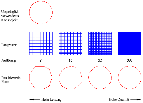

Bei Verwendung hoher Auflösungswerte werden Formen erstellt, die eine genauere Darstellung der ausgewählten Geometrie bilden. Mit hohen Auflösungswerten werden jedoch eher Formen erstellt, die über mehr Koordinatendaten verfügen und beim Regenerieren in AutoCAD mit einem höheren Verarbeitungsaufwand verbunden sind. Umgekehrt gilt, dass bei Verwendung niedriger Auflösungswerte weniger genaue Formen erstellt werden, die von AutoCAD schneller verarbeitet werden. Sie können verschiedene Auflösungswerte ausprobieren, um den Kompromiss zwischen Leistung und Genauigkeit zu finden, der Ihren Anforderungen am besten entspricht. Beachten Sie, dass der Auflösungswert auf den nächsten Faktor von 8 gerundet wird und nicht größer als 32767 sein darf. Die folgende Abbildung zeigt, wie sich der Auflösungsfaktor auf die Darstellung der resultierenden Form auswirkt:
