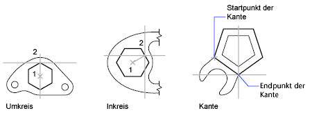

Polygone können zum Zeichnen von gleichseitigen Dreiecken, Quadraten, Fünfecken, Sechsecken und anderen mehrseitigen Figuren verwendet werden.
Die folgenden Abbildungen zeigen Polygone, die mithilfe von drei Methoden erstellt wurden: Inkreis, Umkreis und Kante. In jedem Fall werden zwei Punkte angegeben.
