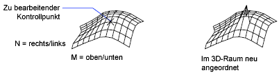

Bearbeitet einzelne Kontrollpunkte eines Polygonnetzes, das als rechteckige M x N-Anordnung angesehen werden kann. M und N entsprechen den Abmessungen, die mit 3DNETZ festgelegt wurden. In den Systemvariablen SURFTAB1 und SURFTAB2 werden die M- und N-Werte für RULESURF, TABSURF, REVSURF und EDGESURF gespeichert.

Bestimmt eine neue Position für den Kontrollpunkt und verschiebt die Bearbeitungsmarkierung.

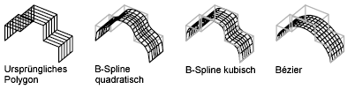

Glättet eine Oberfläche. Die Systemvariable SURFTYPE steuert den Typ der Oberfläche, die mit dieser Option angepasst wird. Zur Verfügung stehen quadratischer B-Spline, kubischer B-Spline und Bézier-Kurve.
