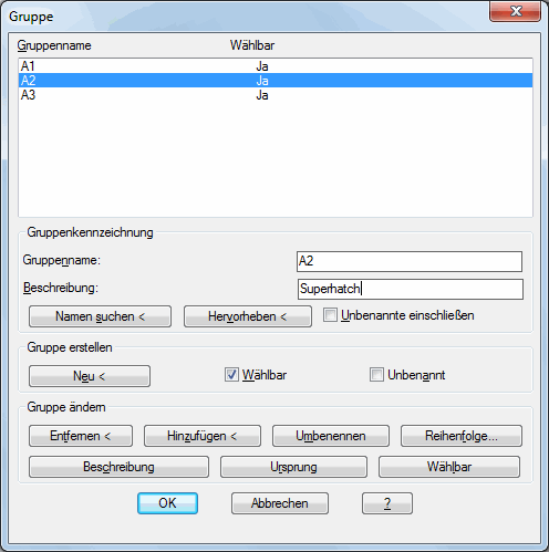

Objekte, auf die SUPERHATCH angewendet wurde, werden in unbenannten Gruppen zusammengesetzt. Deshalb sind sie nicht assoziativ. Wenn Sie ein einzelnes Objekt ändern möchten, das Bestandteil einer mit SUPERHATCH erzeugten Schraffur ist, können Sie den Befehl GRUPPE verwenden, um die Auswahl der Gruppe wie folgt aufheben:
1) Rufen Sie den Befehl GRUPPE auf.
Befehl: GRUPPE

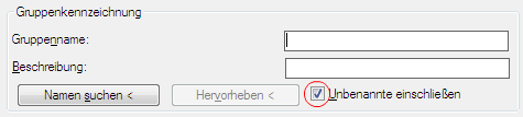

2) Stellen Sie sicher, dass das Kontrollkästchen Include Unnamed ausgewählt ist.
3) Wählen Sie die Gruppe aus. Beachten Sie, dass im Beschreibungsfeld von Gruppen, die mit SUPERHATCH erstellt wurden, die Beschreibung SUPERHATCH angezeigt wird.
4) Klicken Sie auf Wählbar.
5) Wählen Sie OK.
Die einzelnen Objekte können jetzt getrennt voneinander geändert werden.
