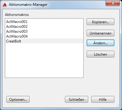

Kopiert, ändert und löscht Aktionsmakrodateien oder benennt sie um.
Ihre aufgezeichneten Aktionsmakrodateien (ACTM) werden im Aktionsmakro-Manager aufgelistet.
Die folgenden Optionen sind verfügbar:
Erstellt ein Duplikat des Aktionsmakros.
Benennt ein Aktionsmakro um
Zeigt das ausgewählte Aktionsmakro im Dialogfeld Aktionsmakro an
Verschiebt die ausgewählte Aktionsmakrodatei (ACTM) in den Windows Papierkorb. Sie können ein oder mehr Aktionsmakros auswählen und löschen.
Zeigt das Dialogfeld Optionen (Registerkarte Dateien) an, in dem Sie die Pfade für die Aufzeichnung und Wiedergabe Ihrer (ACTM-)Dateien anzeigen können.
Schließt das Dialogfeld Aktionsmakro-Manager.
