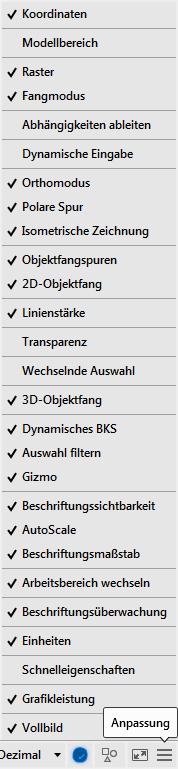

Anmerkung: Coordinate Display ist standardmäßig nicht in der Statusleiste angezeigt. Um die Koordinaten in der Statusleiste anzuzeigen, wählen Sie Koordinaten über die Schaltfläche Anpassen der Statusleiste.
