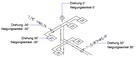

Der Neigungswinkel bestimmt, wie stark der Text nach vorn oder hinten geneigt ist. Der angegebene Winkel stellt den Versatz von 90 Grad dar.
Mit einem Wert zwischen -85 und 85 wird der Text geneigt. Ein positiver Neigungswinkel erzeugt eine Neigung des Textes nach rechts. Ein negativer Neigungswinkel erzeugt eine Neigung des Textes nach links.
 .  Finden
.  Finden Ein positiver Wert erzeugt eine Neigung des Textes nach rechts. Ein negativer Wert erzeugt eine Neigung des Textes nach links.
