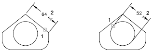

Sie können Bemaßungen erstellen, die parallel zu den von Ihnen festgelegten Positionen oder Objekten liegen.
Bei ausgerichteten Bemaßungen liegt die Maßlinie parallel zu den Ursprungspunkten der Hilfslinie. Die folgende Abbildung zeigt zwei Beispiele für ausgerichtete Bemaßung. Das Objekt ist ausgewählt (1) und die Position der ausgerichteten Bemaßung festgelegt (2). Die Hilfslinien werden automatisch gezeichnet.
