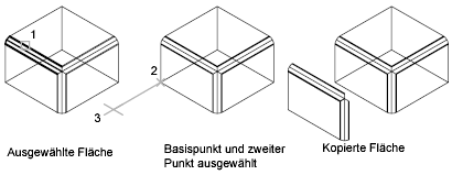

Kopieren einer Fläche
Sie können eine Fläche eines 3D-Volumenkörperobjekts kopieren, indem Sie die Option Kopieren des Befehls VOLKÖRPERBEARB verwenden. Die ausgewählten Flächen werden als Regionen oder Körper kopiert.
Löschen einer Fläche
Wenn Sie zwei Punkte festlegen, wird der erste Punkt als Basispunkt verwendet und eine einfache Kopie wird relativ zum Basispunkt eingefügt. Wenn Sie einen einzelnen Punkt festlegen und die EINGABETASTE drücken, wird der ursprüngliche Auswahlpunkt als neuer Basispunkt verwendet. Der nächste Punkt ist der Punkt der Verschiebung.
