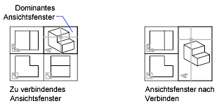

Verbindet zwei nebeneinander liegende Modellansichtsfenster zu einem größeren Ansichtsfenster.
Die beiden Modellansichtsfenster müssen eine Kante von gleicher Länge gemeinsam haben. Das entstehende Ansichtsfenster übernimmt die Ansicht des dominanten Ansichtsfensters.

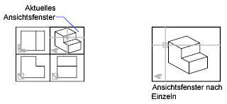

Setzt die Zeichnung in ein einzelnes Ansichtsfenster zurück. Dabei wird die Ansicht des aktuellen Ansichtsfensters verwendet.
