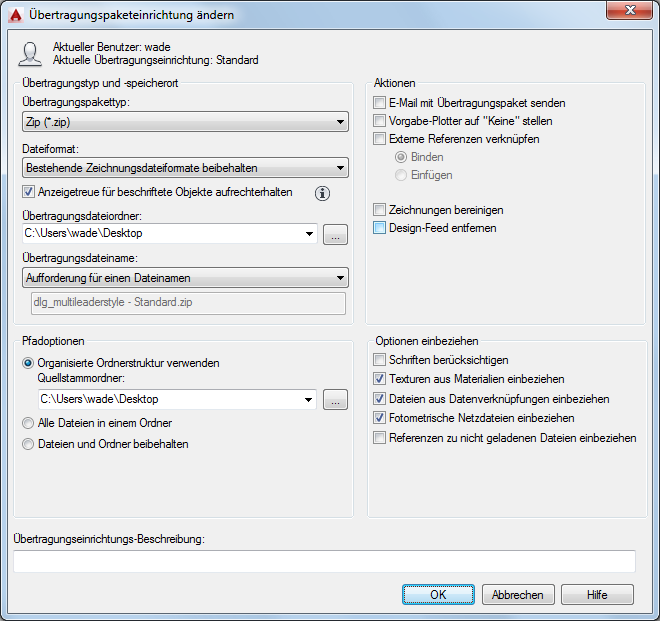

Ändert die Einstellungen von Übertragungspaketeinstellungen, wie z. B. Pakettyp, Dateiposition und Dateiname.
Die folgenden Optionen sind verfügbar:
Gibt die Art und den Pfad des erstellten Übertragungspakets an.
Gibt den Typ des erstellten Übertragungspakets an.
| Übertragungspakettyp | Beschreibung |
| Ordner | Erstellt ein Übertragungspaket mit unkomprimierten Dateien in einem neuen oder vorhandenen Ordner. |
| Zip | Erstellt ein Übertragungspaket mit Dateien in Form einer komprimierten ZIP-Datei. Zum Wiederherstellen der Dateien in dem von Ihnen angegebenen Ordner benötigen Sie ein Dekomprimierungsprogramm wie z. B. die Shareware-Anwendung PKZIP oder WinZip. |
Legt das Dateiformat fest, in das alle Zeichnungen konvertiert werden, die in das Übertragungspaket aufgenommen werden. Sie können ein Zeichnungsdateiformat aus der Dropdown-Liste auswählen.
Gibt an, ob Zeichnungen mit Maßstabsdarstellungen für Beschriftungsobjekte gespeichert werden.
Beschriftungsobjekte können mehrere Maßstabsdarstellungen aufweisen. Beschriftungsobjekte werden zerlegt und die Maßstabsdarstellungen werden auf separaten Layern gespeichert, die den Namen des jeweiligen Ausgangslayers plus eine Nummer erhalten.
Gibt den Speicherort an, an dem das Übertragungspaket erstellt wird. Um einen neuen Speicherort anzugeben, klicken Sie auf Durchsuchen und wechseln in den gewünschten Ordner.
Wenn Sie dieses Feld nicht ausfüllen, wird die Übertragungsdatei in dem Ordner erstellt, der die erste angegebene Zeichnungsdatei enthält. In einem Plansatzkontext wird die Übertragungsdatei in dem Ordner angelegt, der die Plansatzdatendatei (DST) enthält. (Gilt nicht für AutoCAD LT)
Legt die Benennungsmethode für das Übertragungspaket fest. Diese Option ist nicht verfügbar, wenn der Übertragungspakettyp auf Ordner gesetzt ist.
| Eigenschaft für den Übertragungsdateityp | Beschreibung |
| Aufforderung für einen Dateinamen | Zeigt ein Standarddialogfeld zur Dateiauswahl an, in dem Sie einen Namen für das Übertragungspaket eingeben können. |
| Überschreiben, falls erforderlich | Verwendet einen logischen Vorgabedateinamen. Falls der Dateiname bereits vorhanden ist, wird die bestehende Datei automatisch überschrieben. |
| Dateinamen aufsteigend nummerieren, falls erforderlich | Verwendet einen logischen Vorgabedateinamen. Falls der Dateiname bereits vorhanden ist, wird eine Zahl an das Ende des Dateinamens angehängt. Diese Zahl wird bei jedem Speichern eines neuen Übertragungspakets erhöht. |
Bietet Optionen zur Organisation der Dateien und Ordner, die in das Übertragungspaket aufgenommen werden.
Dupliziert die Ordnerstruktur der zu übertragenden Dateien. Der Stammordner ist der Ordner in der obersten Ebene einer hierarchischen Ordnerstruktur.
Dabei gilt Folgendes:
Diese Option ist nicht verfügbar, wenn das Übertragungspaket im Internet gespeichert wird.
Legt den Quellstammordner für die relativen Pfade von zeichnungsabhängigen Dateien fest, beispielsweise XRefs.
Der Quellstammordner enthält zudem die Plansatzdatendatei (DST), wenn ein Plansatz übertragen wird. (Gilt nicht für AutoCAD LT)
Alle Dateien werden bei der Installation des Übertragungspakets in einem einzigen Zielordner installiert.
Behält die Ordnerstruktur aller Dateien im Übertragungspaket bei, wodurch die Installation auf einem anderen Rechner erleichtert wird. Diese Option ist nicht verfügbar, wenn das Übertragungspaket im Internet gespeichert wird.
Stellt Optionen für die Verwaltung der Aktionen, die dem Übertragungspaket zugeordnet werden können, bereit.
Startet die Vorgabe-E-Mail-Anwendung des Systems, wenn das Übertragungspaket erstellt wird, sodass Sie eine E-Mail mit dem Übertragungspaket als Anlage senden können.
Ändert die Drucker-/Plottereinstellung des Übertragungspakets auf Keine. Ihre lokalen Drucker-/Plottereinstellungen sind normalerweise für den Empfänger nicht von Bedeutung.
Bindet alle externen AutoCAD Zeichnungsdateien (DWG)-Referenzen an die Dateien, an die sie angehängt wurden.
Bindet die ausgewählte externe DWG-Referenz an die aktuelle Zeichnung.
Bindet die externe DWG-Referenz an die aktuelle Zeichnung, ähnlich wie beim Lösen und Einfügen der Referenzzeichnung.
Führt eine Bereinigung für alle angegebenen Zeichnungen durch, um nach Möglichkeit die Dateigröße zu reduzieren.
Entfernt die Zuordnung zu allen Design-Feed-Daten für die angegebenen Zeichnungen.
Bietet die Möglichkeit, weitere Optionen in das Übertragungspaket einzubeziehen.
Enthält mit dem Übertragungspaket verknüpfte Schriftdateien (TTF und SHX).
Bezieht Texturen aus Materialien, die Objekten oder Flächen zugewiesen sind.
Fügt externe Dateien, auf die durch eine Datenverknüpfung verwiesen wird, zum Übertragungspaket hinzu.
Bezieht fotometrische Netzdateien, die mit Netzlichtern in der Zeichnung verknüpft sind, ein.
Bezieht alle entfernten externen Referenzen, Bilder und Unterlagen ein Die entfernten Dateireferenzen sind in Dateistruktur sowie Dateitabelle unter ihrer entsprechenden Kategorie aufgelistet.
Geben Sie eine Beschreibung für die Übertragungseinrichtung ein. Diese Beschreibung wird im Dialogfeld Übertragungspaket erstellen unterhalb der Liste mit den Übertragungseinrichtungsdateien angezeigt. Wählen Sie eine Übertragungseinrichtung in der Liste aus, um die zugehörige Beschreibung anzuzeigen.
