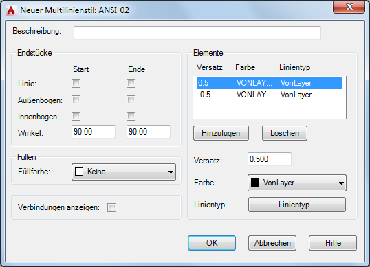

Dialogfelder Neuer Multilinienstil / Multilinienstil ändern
Legt die Eigenschaften und Objekte für einen neuen Multilinienstil fest oder ändert diese für einen vorhandenen Multilinienstil.
Liste der Optionen
Die folgenden Optionen sind verfügbar:
Beschreibung
Fügt dem Multilinienstil eine Beschreibung hinzu.
Abschluss
Steuert die Anfangs- und Endform der Multilinie.

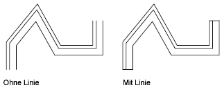

Line
Zeigt ein Liniensegment an jedem Ende der Multilinie an.

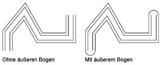

Äußerer Bogen
Zeigt zwischen den am weitesten außen liegenden Elementen der Multilinie einen Bogen an.

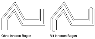

Innere Bogen
Zeigt zwischen Paaren von inneren Elementen einen Bogen an. Wenn die Elementanzahl ungerade ist, wird die Mittellinie nicht verbunden. Wenn beispielsweise sechs Elemente vorhanden sind, verbinden Innenbogen die Elemente 2 und 5 sowie die Elemente 3 und 4. Wenn siebenElemente vorhanden sind, verbinden Innenbogen die Elemente 2 und 6 sowie die Elemente 3 und 5. Element 4 wird nicht verbunden.

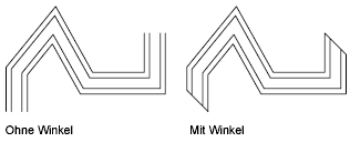

Winkel
Bestimmt den Winkel der Abschlussstücke.
Füllen
Steuert die Hintergrundfüllung der Multilinie.
Füllfarbe
Legt die Hintergrundfarbe der Multilinie fest. Nach Auswahl von Farbe auswählen wird das Dialogfeld Farbe wählen angezeigt.

Elemente
Legt Objekteigenschaften wie Abstand, Farbe und Linientyp von neuen und vorhandenen Multilinienobjekten fest.
Abstand, Farbe, LTyp
Zeigt alle Objekte im aktuellen Multilinienstil an. Jedes Objekt hat einen bestimmten Abstand von der Mitte der Multilinie, eine Farbe und einen Linientyp. Die Objekte werden absteigend nach Abständen geordnet aufgelistet.
Hinzufügen
Fügt zum Multilinienstil ein neues Objekt hinzu. Steht erst zur Verfügung, wenn Sie eine Farbe oder einen Linientyp für einen Multilinienstil gewählt haben (nicht für den Stil STANDARD).
Löschen
Löscht ein Objekt aus dem Multilinienstil.
Abstand
Bestimmt den Abstand für Objekte im Multilinienstil.
Farbe
Zeigt die Farbe für Objekte im Multilinienstil an und legt sie fest. Nach Auswahl von Farbe auswählen wird das Dialogfeld Farbe wählen angezeigt.
Linientyp
Zeigt den Linientyp für Objekte im Multilinienstil an und legt ihn fest. Wenn Sie die Option Linientyp wählen, wird das Dialogfeld zum Auswählen des Linientyps mit den geladenen Linientypen angezeigt. Mit der Option Laden wird ein neuer Linientyp geladen. Das Dialogfeld Linientypen laden oder neu laden wird angezeigt.
