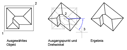

Drehen von Objekten durch Ziehen
Ziehen Sie das Objekt um den Basispunkt, und geben Sie einen zweiten Punkt an. Mit dem Orthomodus, der Spurverfolgung oder dem Objektfangmodus erzielen Sie größere Genauigkeit.
Beispiel: Sie können die Draufsicht eines Hauses drehen, indem Sie die Objekte auswählen (1), einen Basispunkt angeben (2) und durch Ziehen zu einem anderen Punkt einen Drehwinkel angeben (3).

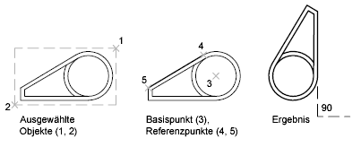

Drehen eines Objekts in einen absoluten Winkel
Mit der Referenzoption können Sie ein Objekt drehen, um es an einem absoluten Winkel auszurichten.
Beispiel: Sie drehen das Bauteil in der Abbildung so, dass die diagonale Kante um 90 Grad gedreht wird. Hierfür wählen Sie die zu drehenden Objekte aus (1, 2), legen den Basispunkt fest (3) und geben die Option Referenz ein. Geben Sie als Referenzwinkel die beiden Endpunkte der diagonalen Linie ein (4, 5). Geben Sie als neuen Winkel 90 ein.
