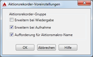

Dialogfeld Aktionsrekorder-Voreinstellungen
Steuert das Verhalten der Gruppe Aktionsrekorder beim Wiedergeben oder Aufzeichnen eines Aktionsmakros.
Legt die für den Aktionsrekorder verwendeten Einstellungen benutzerspezifisch fest.
Liste der Optionen
Die folgenden Optionen sind verfügbar.
Erweitern bei Wiedergabe
Erweitert die Strukturansicht, sobald die Wiedergabe beginnt.
Erweitern bei Aufnahme
Erweitert die Strukturansicht, sobald die Aufzeichnung beginnt.
Aufforderung für Aktionsmakro-Name
Wenn die Aufzeichnung beendet wird, wird das Dialogfeld Aktionsmakro geöffnet, in dem Sie einen Namen und eine Beschreibung für das Makro zuweisen können.
