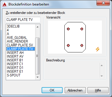

Wählen Sie aus der Liste von Blockdefinitionen aus, die in der Zeichnung gespeichert sind, um sie im Blockeditor zu bearbeiten. Darüber hinaus können Sie einen Namen für eine neue Blockdefinition eingeben, die im Blockeditor erstellt werden soll.
Wenn Sie auf OK klicken, wird das Dialogfeld Blockdefinition bearbeiten geschlossen und der Blockeditor angezeigt.
Die folgenden Optionen sind verfügbar:
Gibt den Namen des zu bearbeitenden oder im Blockeditor zu erstellenden Blocks an. Wenn Sie <Aktuelle Zeichnung> auswählen, wird die aktuelle Zeichnung im Blockeditor geöffnet. Nachdem Sie der Zeichnung dynamische Elemente hinzugefügt haben, können Sie sie speichern und als dynamische Blockreferenz in eine Zeichnung einfügen.
Zeigt eine Liste der Blockdefinitionen an, die in der aktuellen Zeichnung gespeichert sind. Wenn Sie eine Blockdefinition aus der Liste auswählen, wird der Name im Namensfeld angezeigt.
Wenn Sie auf OK klicken, wird diese Blockdefinition im Blockeditor geöffnet. Wenn Sie <Aktuelle Zeichnung> auswählen, wird die aktuelle Zeichnung im Blockeditor geöffnet.
Zeigt eine Voransicht der ausgewählten Blockdefinition an. Ein Blitz deutet darauf hin, dass es sich um einen dynamischen Block handelt.
Zeigt die Beschreibung der ausgewählten Blockdefinition an.
