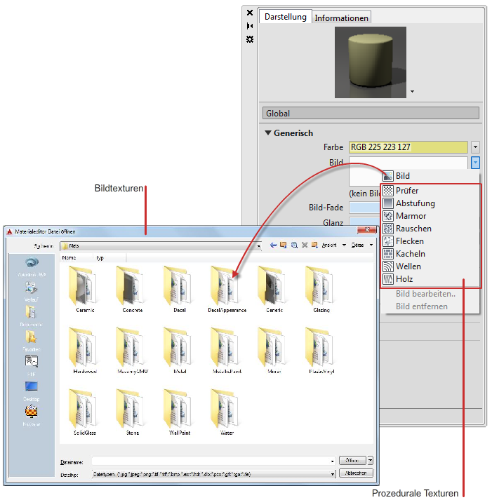

Es gibt zwei Arten von Texturen: Bildtexturen und prozedurale Texturen.
Bildtexturen
Verwenden Sie ein Bild zur Darstellung einer Textur. Sie können z. B. ein Bild von Holz, Beton, Konglomerat, Metall, Teppich oder Korbgeflecht verwenden.
Sie können die Texturskalierung und andere Eigenschaften bearbeiten, um sie an Ihr Modell anzupassen.
Das Produkt enthält eine Bibliothek von Bildern, die Sie mit Texturen verwenden können. Sie können auch Ihre eigenen Texturen hinzufügen. Verwenden Sie dazu die folgenden Dateitypen:
Prozedurale Texturen
Verwenden Sie eine prozedurale durch einen mathematischen Algorithmus generierte Textur, um sich wiederholende Strukturen wie z. B. Kacheln oder Holz darzustellen. Sie können die Textureigenschaften für den gewünschten Effekt anpassen. Sie können z. B. die Kachelgröße und den Abstand der Mörtelfugen in einem Material anpassen oder den Abstand der Körnung in einem Holzmaterial ändern.
Die Einstellungen für prozedurale Texturen variieren. Sie können sie verschachteln, um dem Material mehr Tiefe und Komplexität zu geben.
