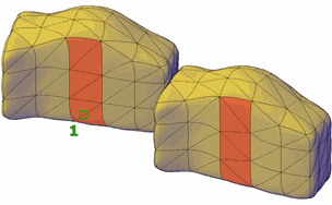

Dreht die angrenzende Kante zweier dreieckiger Netzflächen.
Sie können eine Kante drehen, die zwei benachbarte dreieckige Flächen aufweist, um die Formen der Flächen zu ändern. Die gemeinsame Kante der ausgewählten Flächen dreht sich, um den Scheitelpunkt jeder Fläche zu schneiden.
Die folgenden Aufforderungen werden angezeigt:
Gibt eine von zwei Flächen an, die geändert werden soll. Klicken Sie auf eine dreieckiges Netzfläche.
Gibt die zweite Fläche an, die geändert werden soll. Klicken Sie auf eine dreieckige Netzfläche, die neben der ersten ausgewählten Fläche liegt.
